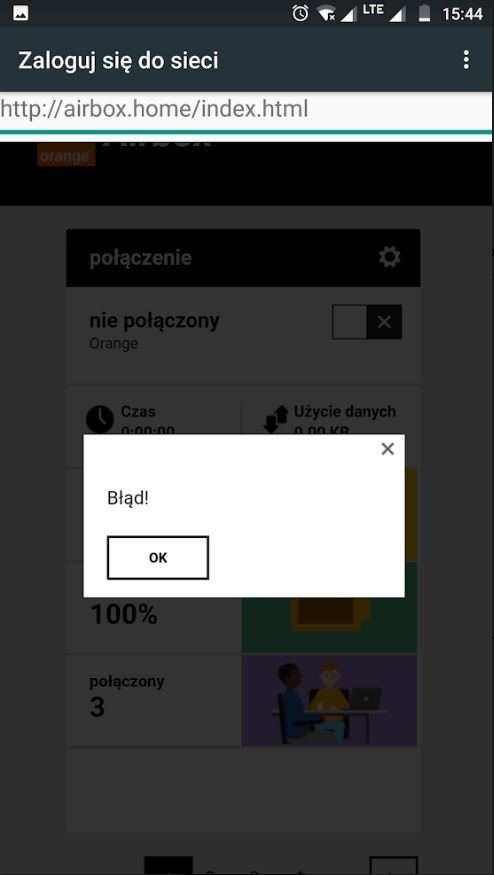

Nie uważam problemu za rozwiązany. Przez ostatnie dwa miesiące, problem występował sporadycznie, ale od kilku dni znowu dzieje się taka sama sytuacja, z tym, że teraz nawet przy głupiej aktualizacji Steam, lub podczas grania w gry sieciowe. Po jakimś czasie ping skacze do 1000+ms, wtedy już wiadomo, że router zaraz się wyłączy. Trzeba go zresetować, ponownie wpisać login, hasło, PIN i czekać, aż łaskawie się połączy. Tylko dzisiaj, zrobiło tak 4 razy. Do modemu podłączone są dwa komputery stacjonarne i jeden telefon, kiedy wystąpił problem, podłączony był tylko jeden PC.
Czasami jest tak, że po zalogowaniu się na modem i wpisaniu PIN, po chwili pokazuje się błąd i router nie łączy się z siecią, potrzebny jest wtedy kolejny reset, przyciskiem, albo zdalnie z menu. Dołączam screenshot.
Jeśli to jest jego poprawne działanie, to dziękuję bardzo.
Pozdrawiam
