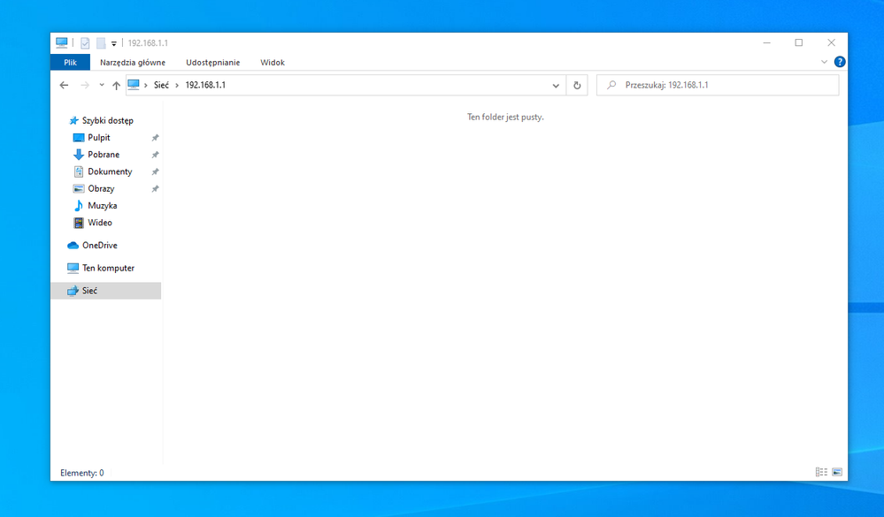

Kolejna sprawa, jak uzyskać dostep do dysku wpietego do funboxa za pomocą komputera (windows 10) który jest podłączony do funboxa za pomoca kabla ethernet? Telewizor jak najbardziej widzi te pliki jednak za zadne skarby nie mogę zmapować dysku w swoim komputerze z windows 10, włączenie SMB1 nic nie pomaga.

SMB2 w routerach Orange
 To włącz i teoretycznie powinno działać.

Jak już pisałem mam włączoną obsługę SMB1 w ustawieniach nic to niestety nie daje.

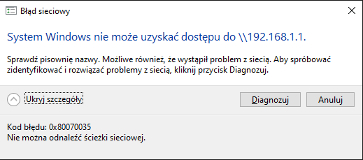

@Anonimpisałem już dwukrotnie mam włączony SMB1 w Windows10
@j131gdyby nie był żaangażowany w udostepnianie zawartości dysku to nie otrzymywałbym takiego komunikatu(przy wyłączonym SMB1 w Windows 10):
