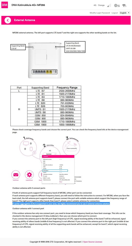

MF286 jest beznadziejny przy założeniu korzystaniu z anten zewnętrznych. Jedno gniazdo obsługuje tylko pasmo 2600MHz - zero pożytku z MIMO. Jest możliwy zysk na antenach zewnętrznych przy założeniu, że wykorzystujesz LTE Advanced (agregacja pasm) i jedno z nich to 2600MHz. Proszę zobaczyć załącznik !
