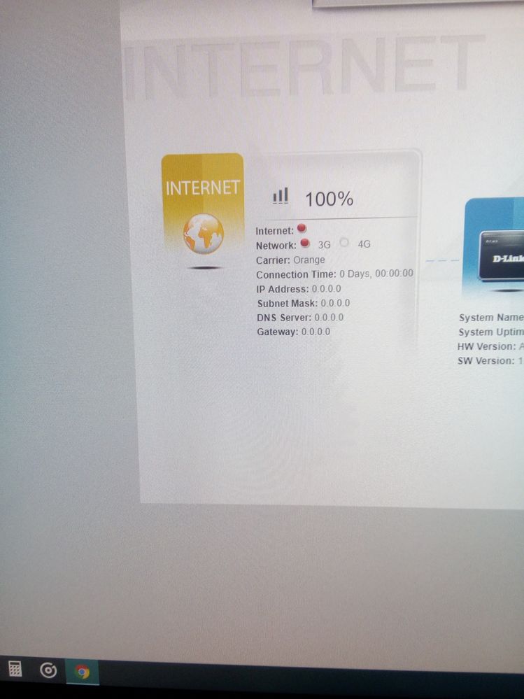

Niestety nic to nie dało, zauważyłem że w polach IP addres, subnet mask itd. są wartości 0.0.0.0, a powinny być liczby, czyli tak jakby nie było karty w środku.

Karta ewidentnie jest rozpoznawana, bo wskazuje Orange. To 100% to zapewne moc sygnału? Czyli problem jest z zestawieniem samego połączenia, a nie z odczytem karty. Czy w ustawieniach APN masz włączone IPv6 dla połączenia z internetem? Przełącz na IPv4. Jakie masz metody uwierzytelniania do wyboru?
Te adresy zostaną zmienione w momencie zestawienia połączenia z internetem. Nie masz połączenia, więc wskazywane są zera.

Router nie wykrywa karty SIM
Taki sam status jest bez karty w routerze, myśle że to jet domyślne ustawienie:
