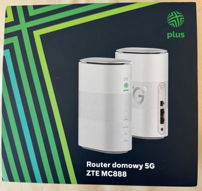

cześć,
chce skorzystać z 5G w Orange jednak mam wątpliwości związane z routerem.
Na rynku są dostępne różne routery 5G jednak nie wiadomo które będą działać w sieci Orange.
Chodzi o informację co sprawdzić w parametrach technicznych routera by mieć pewność że sprzęt będzie korzystał w pełni z 5G do 1050 Mb, 5G do 370 Mb i 4G/LTE - inaczej mówiąc jakie pasma musza być podane w instrukcji by nie było niespodzianek.
Jest to istotne gdyż na rynku są dostępne modele brandowane i niebradowane i nie wiem jak to wpływa na możliwości - mam na myśli np. taki oto modem 5G
  • 1380
  • 6501
  • 51

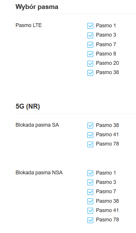

@krato
Obecnie nikt nie blokuje, kiedyś to owszem tak  było. Jakieś ryzyko jednak istnieje że nie wszystko będzie działać jak powinno np. podobno Plus blokuje zmianę DNS ale nie sądzę obyś tego w ogóle używał.
Przez kilka lat używałem routera kupionego w Play a używanego w Orange i nie było żadnego problemu.
edit. Domyślam się że chcesz kupić router w ramach abonamentu taniej... jak by coś to sklep ZTE obniżył cenę i teraz jest za 1199zł.
edit2. Co do pasm to akurat dystrybucja od Plus oferuje ich najwięcej.
edit3. W załączniku pokazałem pasma z dystrybucji ZTE.
