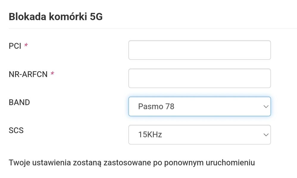

Router ZTE MC888 z rebrandingiem Plusa a dostęp do 5G w Orange
Spróbować? NR-ARFCN to 640000, a PCI to numer stacji z parametru PCI 5G? Band to wiadomo 78, a SCS jaki? Ktoś ma takie ustawienia?
Naprawdę nikt nie wie jak to ustawić?
@KC_KARLOS
Zasadniczo nikt tego nie używa, to nikt tego tak naprawdę nie wie.
Zmieniasz to na własną odpowiedzialność, możesz popytać na forum bez-kabli , tam może ktoś wie.
