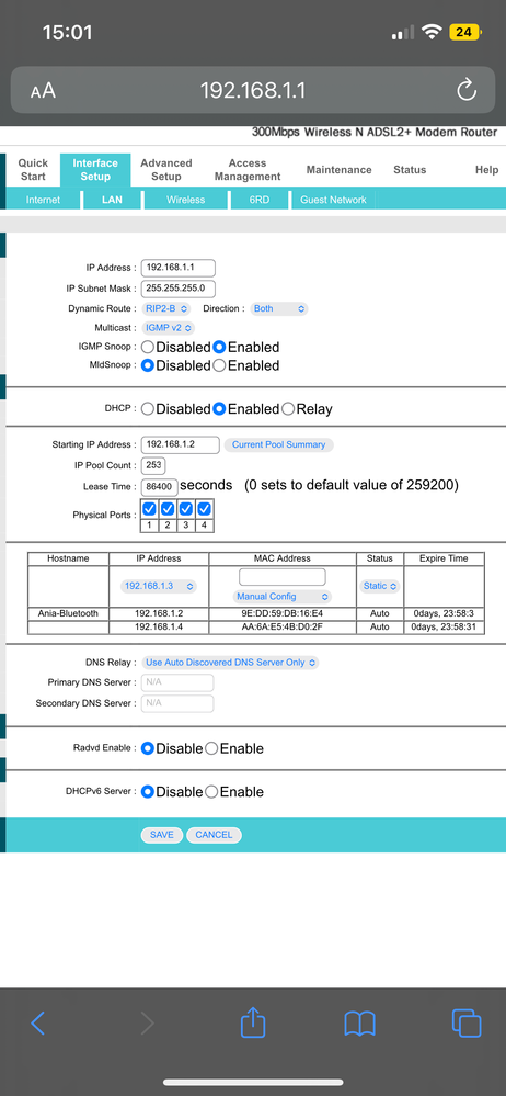

Ustawiłem na IPv4. Wrzucam zdjęcia ustawień routera tak żeby sprawdzić czy na pewno wszystko jest dobrze ustawione.
  • 16369
  • 68598
Router TD-W8961N rozłącza internet
@Kamil1998 Na pierwszy rzut oka wszystko jest ok. Jak działa?
