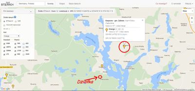

Na mapce zaznaczony jest obszar bez LTE. Masz tam znajomych w okolicy co odbierają LTE?
Może radiówka CDMA była by lepsza? (ale z zakupem się wstrzymaj bo nie ma oficjalnego info czy Orange przedłuży rezerwację na nowy rok).
Ta Twoja działka jest względem jeziorka i lasu wyżej czy niżej? jaka jest różnica wysokości?
Nadajnik w Siemianach wg BT Search obsługuje tylko 2G.
Nadajnik w Karpowie jest dopiero z LTE (a jeziorko trochę odbije źle fale).
Nadajnik w Tynwaldzie też obsługuje tylko 2G.

Napiszę tak...Słuchawki łąpią LTE, nie wiedzieć skąd, może jakieś odbicia...mowa o dworze, dlatego poszukuję czegoś z anteną zewnętrzną. Poza tym nie posiadam wiedzy na temat nadajnika w Siemianach. Nie spotkałem tam takowego. Jest natomiast za Bukowcem, taka wyspa,  w linii prostej ode mnie ok 8-10km. Do Iławy chyba poza zasięgiem, koło 16km. Myślę że do użytku, takiego jak dotychczas, jakość neta powinna wystarczyć, mając na uwadze, że do tej pory był z udostępniany ze słuchawki, która ciągle leżała w domku. Działka powyżej Jezioraka ok 8m. Nikt w pobliżu nie posiada LTE, bynajmniej znajomi. Będę pionierem w naszej okolicy 🙂

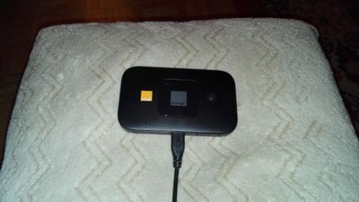

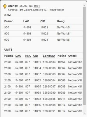

...a więc zorganizowałem sobie Airbox-a 2 plus model E5577Cs-321.

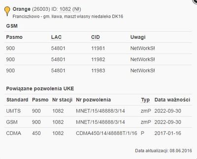

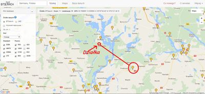

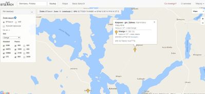

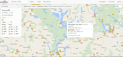

Za dwa tygodnie próba z antenami zewnętrznymi, które niestety muszę kupić. I tu prośba o radę do @Piotrekk85 lub @Anonim. Polecicie jaką najlepiej "zapodać"? Dookólną czy kierunkową? Nie oczekuję cudów, tylko chcę wyciągnąć jak najwięcej, ile fabryka dała na takie warunki 😉 Odległość od BTS-a UMTS 6km, UMTS 10km...szczegóły poniżej:
i drugi nadajnik...
Mam jeszcze kilometr od siebie jeden, ale goły GSM 😞

Router Mobilny Huawei E587 na działkę - dobry wybór?
Te mapki zasięgowe są kiepskie.
Napisz na BOK (dział techniczny) i poproś o współrzędne okolicznych nadajników z podziałem na częstotliwości.
Nie zawsze się uda takie dane uzyskać, ale czasem się uda.
Najlepiej podaj w zapytaniu sam współrzędne geograficzne tej lokalizacji.
