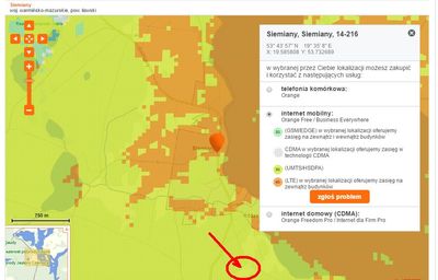

Mam mały problem co do wyboru taniego, mobilnego routera. Potrzebuję go na działkę, która leży w miejscu o słabym zasięgu przekaźników Orange. Posiadam internet mobilny LTE FreeNet SIMO. Mobilny Huawei E587 wydaje mi się w miarę odpowiednia opcją, ponieważ ma gniazdo anteny zewnętrznej, na której w tym przypadku mi bardzo zależy, oraz mogę go kupić w miarę niskiej cenie ok 80-90zł plus antena zewnętrzna ok 30-40zł. Mieliście może doświadczenia z tym routerem? Jak się sprawuje?

Na mapce zaznaczony jest obszar bez LTE. Masz tam znajomych w okolicy co odbierają LTE?
Może radiówka CDMA była by lepsza? (ale z zakupem się wstrzymaj bo nie ma oficjalnego info czy Orange przedłuży rezerwację na nowy rok).
Ta Twoja działka jest względem jeziorka i lasu wyżej czy niżej? jaka jest różnica wysokości?
Nadajnik w Siemianach wg BT Search obsługuje tylko 2G.
Nadajnik w Karpowie jest dopiero z LTE (a jeziorko trochę odbije źle fale).
Nadajnik w Tynwaldzie też obsługuje tylko 2G.

Napiszę tak...Słuchawki łąpią LTE, nie wiedzieć skąd, może jakieś odbicia...mowa o dworze, dlatego poszukuję czegoś z anteną zewnętrzną. Poza tym nie posiadam wiedzy na temat nadajnika w Siemianach. Nie spotkałem tam takowego. Jest natomiast za Bukowcem, taka wyspa,  w linii prostej ode mnie ok 8-10km. Do Iławy chyba poza zasięgiem, koło 16km. Myślę że do użytku, takiego jak dotychczas, jakość neta powinna wystarczyć, mając na uwadze, że do tej pory był z udostępniany ze słuchawki, która ciągle leżała w domku. Działka powyżej Jezioraka ok 8m. Nikt w pobliżu nie posiada LTE, bynajmniej znajomi. Będę pionierem w naszej okolicy 🙂
