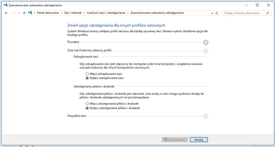

@bumbum35 Jeszcze trzeba sprawdzić w systemie ustawienia.
  • 9
Router B315 Huawei jako serwer
Wszystko powłączane  i nic.
