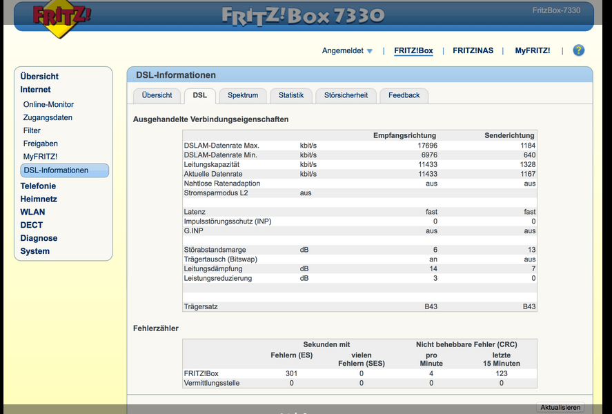

@yantraA może pokarzesz statystyki DSL z routera ? Może być coś nie tak z linią.

Fritzbox 7330 przrywa połączenie
nie wiem czy o to chodziło?

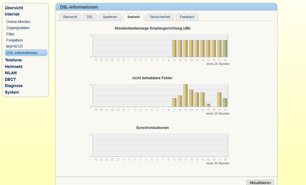

tutaj pokazuje że nocą były Fehler tzn błędy
