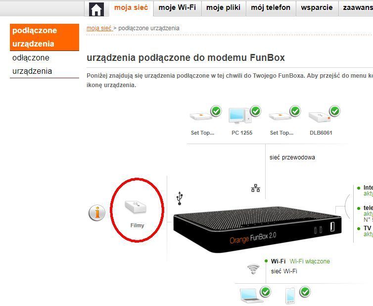

Opiszę może to na przykładzie mojego FB2

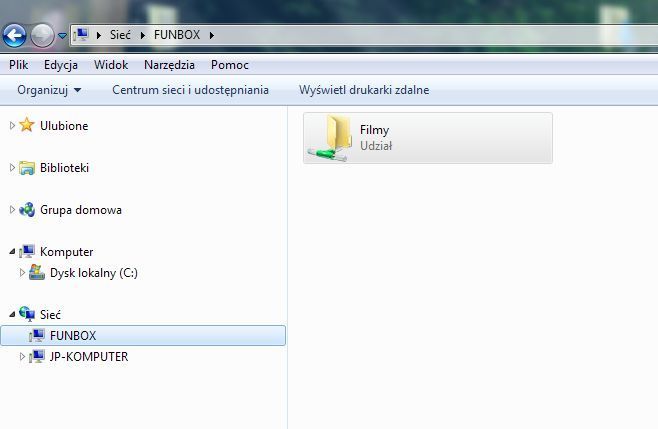

@bumbum35, moim zdaniem za dużo kombinowałeś, choć mogę się mylić Emotikon: Bardzo szczęśliwy. Sprawa z podłączeniem dysku/pendriva jest dość prosta. Po pierwsze podłączyłem swój dysk pod lapka i ustawiłem w nim udostępnianie zasobów na pełne(każdy w mojej sieci może dodawać i modyfikować zawartość. Jeżeli jakieś pliki chcę uchronić, zakładam na nie hasło) Następnie podłączyłem dysk pod USB w FB2. Od razu jest widoczny w menu rutera...
W tym przypadku na moim dysku są tylko filmy...
Co do smartfonów, najłatwiej jest wejść w przeglądarkę, wpisać adres rutera, logując się do niego i kliknąć w dysk...
