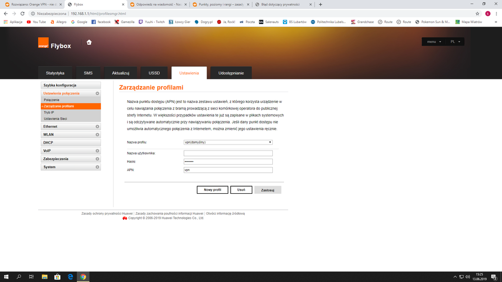

Mam problem z tym Orange VPN po przedłużeniu umowy. Wcześniej na poprzednim routerze wszystko działało, ale na tym nowym Flyboxie jak przestawię profil na VPN i tryb na IPv4 to za każdym razem dostaje błąd prywatność. Nie wiem czy robię coś źle, robiłem tak jak pisali na stronie, robiłem tak jak tu mówiono, a efektów brak.

Rozwiązanie z mojego oryginalnego wątku:
Pomogło przełączenie routera w tryb IPv4 i utworzenie profilu z następującymi danymi:
-nazwa profilu:vpn
-nazwa użytkownika:vpn
-hasło:zostaw puste
-apn:vpn

Przekierowanie portów Flybox LTE+ - problem
A tu chcą, żeby było puste
@Jakon nawet mniej więcej jakie rozwiązanie wkleiłem. Na filmikach jeszcze wpisują vpn w użytkownika i hasło. Ze strony Orange nie jest to jednoznaczne. Osobiście tego nie sprawdzałem. Wiadomo, że trzeba było przełączyć w IPv4. A jak się użytkownika i hasło zostawi puste to działa, czy nie działa?
Dla kogoś obeznanego może to i wiadomo że trzeba przełączyć na IPv4.
Bez wpisania nazwy użytkownika router nawet nie łączy się z siecią.
Co do filmiku to próbowałem z wpisaną nazwą użytkownika ale wtedy jeszcze nawet nie zakładałem tematu i nie ogarniałem że trzeba zmienić na IPv4.
Ogólnie według mnie powinni zaktualizować tą stronę z konfiguracją VPN.
Cześć,
Czy coś się zmieniło w aktualizacji? Bo robię tak że przełączam na ip4 tworzę nowy profil. Router robi restart, ale nie łączy się z siecią. Dziwne jest to że po zapisaniu profilu bez hasła, potem się ono pojawia w postaci gwiazdek?
