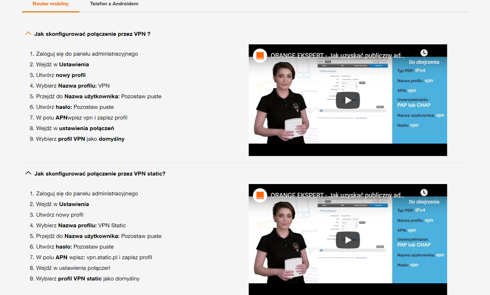

W nazwie użytkownika i hasle wpisz vpn
Przekierowanie portów Flybox LTE+ - problem
A tu chcą, żeby było puste

Dziwne.

@Jakon  nawet mniej więcej jakie rozwiązanie wkleiłem. Na filmikach jeszcze wpisują vpn w użytkownika i hasło. Ze strony Orange nie jest to jednoznaczne. Osobiście tego nie sprawdzałem. Wiadomo, że trzeba było przełączyć w IPv4. A jak się użytkownika i hasło zostawi puste to działa, czy nie działa?

Dla kogoś obeznanego może to i wiadomo że trzeba przełączyć na IPv4.
Bez wpisania nazwy użytkownika router nawet nie łączy się z siecią.
Co do filmiku to próbowałem z wpisaną nazwą użytkownika ale wtedy jeszcze nawet nie zakładałem tematu i nie ogarniałem że trzeba zmienić na IPv4.
Ogólnie według mnie powinni zaktualizować tą stronę z konfiguracją VPN.
