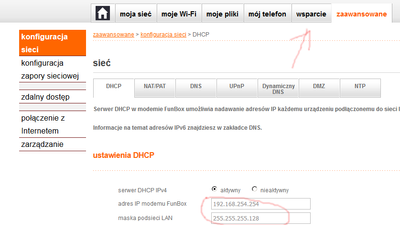

@dzesikamisiuraadres IP masz wziąć z głowy, ale tak żeby mieścił się w tej samej adresacji którą stosuje Livebox. To jest w zakładce "DHCP" (albo podobnej) strony konfiguracyjnej LiveBoxa. Ta strona jest (chyba) dostępna z menu "zaawansowane", nie jestem pewien gdzie dokładnie bo tego modemu nigdy nie widziałem na oczy a wskazówki opieram na przekonaniu że we wszystkich modemach Orange menu są podobnie skonstruowane. Wklejam screenshot z Funbox3, zakreśliłem pole adresowe o które chodzi. U Ciebie będą tam trochę inne liczby, zapewne 192.168.1.1 i 255.255.255.0. To oznacza zakres możliwych do zastosowania adresów od 192.168.1.2 do 192.168.1.254. Jeden z tego zakresu musisz sobie wybrać i taki ustawić na C50, z taką samą "maską" jak ma Livebox. Dobrze by też było żeby LiveBox tego samego numeru nie przydzielił automatycznie czemuś innemu. Nie jestem pewien jak tam jest z konfiguracją statycznych IP w LB2 - tam trzeba to docelowo zadeklarować. Ale na początek wystarczy jeśli wybierzesz w miarę wysoki numer i konfliktu nie powinno być.
Na tej samej "zaawansowanej" stronie jest (?) też zakładka "wsparcie", pod nią są m.in. parametry ADSL.
