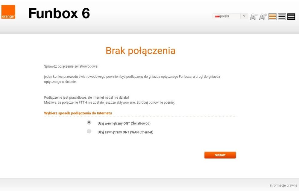

Witam. Dziś z okazji przedluzenia umowy dostarczono mi Funboxa 6. Do tej pory miałem FB 3.0. Po podłączeniu FB6 początkowo migała powoli biała dioda od internetu, w pewnym momencie przeskoczyła na pomarańczową i router poprosił o wpisanie loginu i hasła do neostrady. Udało się zalogować. Po tym w przeglądarce wyskoczył komunikat że 'wykryto problem z twoją linią światłowodową'. Router się zrestartował a pierwsza dioda zaczęła migać na biało (powoli). Według instrukcji Orange na stronie oznaczało to "problem z konfiguracją usług", zgodnie z tamtejszymi wskazówkami zresetowałem FB6 do ustawień fabrycznych. Teraz dioda miga szybko na biało a w przeglądarce jest komunikat o Braku połączenia i konieczności sprawdzenia kabla światłowodowego. Przyznam szczerze że nie mam pojęcia, co mogło się przydarzyć ale zależy mi na jak najszybszym rozwiązaniu problemu z uwagi na to, że pracuję zdalnie. Czy jest coś jeszcze, co mógłbym spróbować zrobić czy pozostaje mi już tylko zgłoszenie problemu na infolinię?

Wtyczka 'kliknęła' jak ją wpiąłem do routera. Do menu konfiguracyjnego nie jestem w stanie się dostać, bo obecnie router utknął na komunikacie o problemie z łączem światłowodowym i wyborze wewnętrznego/zewnętrznego ONT. Pomimo że wybieram wewnętrzny to nie idzie dalej, a ilekroć próbuję wskoczyć w konfigurację poprzez 192.168.1.1 to i tak witam nie ten sam ekran 😕

@Monnqx: tak jak jest napisane: oprócz fizycznego uszkodzenia/przerwania połączenia, możliwe że połączenie nie zostało jeszcze aktywowane (dziwne jeśli FB3 na tym samym łączu działał) - upewnij się w BOK jaki jest status.
