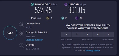

Witam, przez dłuższy czas borykałem się z problemami z Funboxem 6 i w końcu zdecydowałem się na przejście na własny router (głownie chodziło o opcję wake on lan), zamówiłem montera z urządzeniem ONT ponieważ w mieszkaniu posiadam światłowód. Po podłączeniu nowego routera i skonfigurowaniu dostępu do internetu wszystko działało dobrze przez jakieś 1-2 tygodnie. W tym tygodniu router zaczął co kilka godzin rozłączać się od internetu, strony zaczęły wyrzucać błąd timeout, niektóre strony jak YouTube czy Facebook zaczęły mieć problemy z odtwarzaniem treści np filmów (ładowanie w nieskończoność) pomimo tego że reszta strony działała normalnie. Zacząłem szukać rozwiązania problemu i dodałem DNS cloudflare do routera, problem ze zrywaniem połączenia zniknął i jak narazie strony wczytują się normalnie ale zauważyłem że prędkość internetu po LAN i Wi-Fi została ograniczona o około połowę. W speedtescie bezpośrednio na routerze internet osiąga prędkość około 900 Mb/s czyli tyle ile powinno być, natomiast po LAN na PC nie może przebić granicy około 500 Mb/s (po zmianie DNS przez chwile również mogłem osiągnąć około 900 Mb/s ale problem wrócił). Co może być przyczyną zrywania połączenia z internetem na routerze, nieładujących się stron i wolniejszego transferu? Nie chciał bym wołać technika który pewnie i tak dużo mi nie pomoże gdy mam własny sprzęt bo Orange już policzyło sobie 130 zł za dostarczenie sprzętu bez montażu i konfiguracji. Może znajdzie się jakaś dobra dusza która mi pomoże. Za wszelką pomoc serdecznie dziękuję!
Router który mam obecnie: Asus GS-AX5400
Speedtest na routerze:
Speedtest na PC:

@agat13  Na funboxie 6 wszystko działało jak należy oprócz rozbudowanych opcji których niestety nie obsługuje, wiec nie wiem czy jest sens podłączać go żeby zrobić test. Czy podłączanie funboxa jest konieczne? Chciałem kompletnie pozbyć się go z konfiguracji. Za ONT do routera Asusa idzie kabel fabryczny kategorii 5e.
Oto wynik testu certyfikowanego bez żadnych urządzeń w sieci, samo urządzenie ONT podłączone do routera Asusa i PC:
 Wynik potwierdza to co otrzymałem w teście przeglądarkowym, wiem że router dostaje pełną prędkość bo wynika to z testów wbudowanych w router.

@jaryn Raczej to nie wina kabla ani portu ethernet tylko jakiejś konfiguracji routera lub czegoś w PC. Kilka razy udało mi sie uzyskać te ~ 900 Mb/s w teście ale tylko chwilowo.
