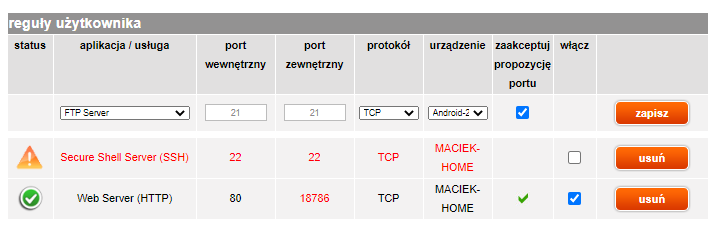

Z nieznanego mi powodu, niespodziewanie przestały mi działać przekierowania w moim FunBoxie 3.0. Gdy się zorientowałem, zajrzałem w stosowną zakładkę i spróbowałem poustawiać je na nowo. Niestety, kończy się to albo komunikatem o błędzie, albo przekierowaniem, które nie ma sensu, jak na obrazku:
Urządzenie nie pozwala ustawić przekierowania z zachowaniem wybranego portu - całość jest na czerwono. Jeśli zaznaczy się "akceptuj propozycję portu", to przekierowanie jest aktywne, ale pozbawione większego sensu.
Czy ktoś wie o co tu chodzi? Firmware: SG30_sip-pl-03.17.08.17

A czy w pierwszym są przedstawione jakieś rozwiązania?
A widzę. Na razie sugestia resetu (którego się trochę obawiam). No dobra, pewnie trzeba będzie...
A jednak nie - trzeba wymusić połączenie IPv4 i zdolność ustawiania przekierowań powróciła.

@tosiabunio to drugi taki temat po aktualizacji...
Problem z przekierowaniami

Czyli nie tylko ja miałem taki zwrot akcji. Uf.
