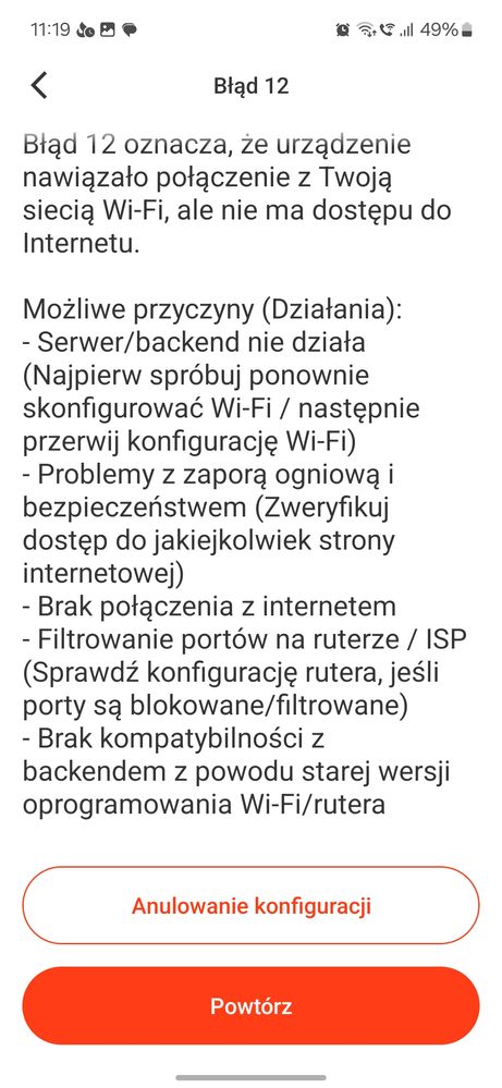

Dzień dobry wszystkim,
Mam nowy piec Viessmanna z opcją połączenia po wifi i aplikacją na androida (vicare). Nie jestem w stanie połączyć go z WiFi. Problem może wydawać się banalny, niestety większość opcji i ustawień pieca jest właśnie z poziomu aplikacji ...
Serwisanci którzy 2 krotnie próbowali go skonfigurować poddali się i twierdzą iż to wina orange/routera (podobno wymienili także moduł wifi). Piec wchodzi w tryb serwisowy i są w stanie połączyć się z nim swoim telefonem (iOS), problem pojawia się przy próbie podłączenia jako klient, do mojego WiFi.
Zgodnie z sugestią pomocy technicznej odblokowałem wszystkie porty, firewall poziom zabezpieczeń - niski i niestety dalej nic. Dołączam zrzut ekranu z aplikacji z błędem.
Co mnie zastanawia - mam 2 routery (Funbox 6 i xiaomi ax3600 - ten drugi działa jako wzmacniacz na piętrze) - na żadnym nie udaje się uzyskać połączenia, jednocześnie mam masę podłączonych urządzeń do obu routerów - odkurzacze, klimatyzatory, filtry powietrza, AGD od Samsunga - i wszystkie działają bez problemu.
Pomysły? Co jeszcze mogę zrobić zanim pójdę na wojnę z Viessmannem? testowa wymiana funboxa na inne urządzenie?

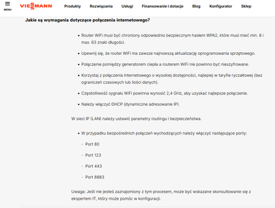

Zgłaszany błąd sugeruje, że z połączeniem z siecią WiFi nie było problemu. Myślę że to raczej aplikacja głupieje, tak jak @atlas_cudow sugeruje - wtedy wystarczy zapomnieć na chwilę sieć FunBoxa na telefonie z którego konfigurujesz piec i powinno zatrybić.
Zgodnie z oficjalną dokumentacją inne poddane pomysły odradzam:

@pawelkacu Na testy wyłącz wifi6 na FB, rozdziel sieci 2,4 i 5GHz i zmień szyfrowanie z WPA3 na WPA2PSK. Rób to po kolei i weryfikuj połączenie z modułem w piecu
Na razie nie wymieniaj, bo to niewiele da. Spróbuj powalczyć z tym FB
Weryfikowałeś zasięg na wifiAnalyzerze?
Możesz ma kilka dni pożyczyć SWB6 i podłączyć piec po kablu, jeśli ma port RJ45

Tak proste urządzenia wymagają zwykle tylko wifi na 2.4Ghz, więc sprawdź czy w ogóle takie wifi masz w obrębie pieca.
