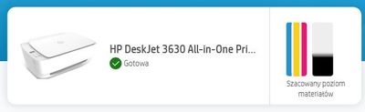

Problem z połączeniem HP deskjet 3639 z funbox 6
WPA2-PSK/AES
zrzuty:
