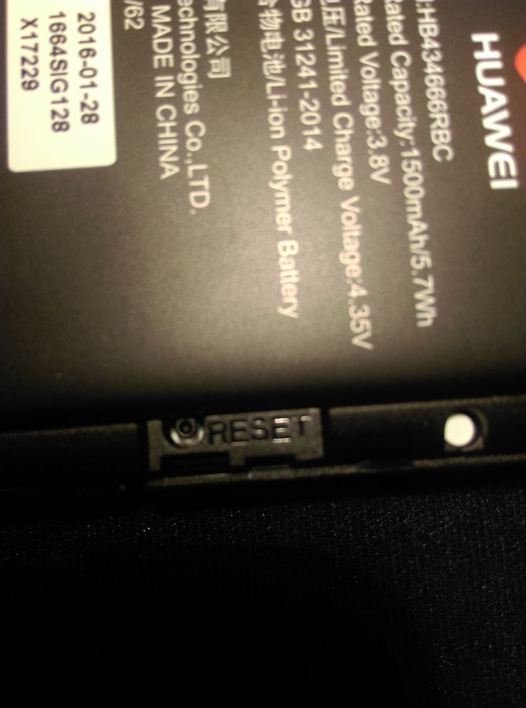

Chyba tak. W urządzeniu obok bateria jest coś takiego jak na zdjęciu i chyba przed chwila w konfiguracjach modemu widziałam opcje przywracania ustawień fabrycznych. Ale co to może zmienić?

@Magda3 Jak cos nie działa, prawidłowo wykonuje się reset do ustawień fabrycznych.
Problem z internetem mobilnym w modemie Huawei
No dobrze, ale jak użyć tej opcji przy bateri? Wystarczy to czymś cienkim wcisnąć?
Magda3 napisał(-a):
@Magda3Tak wystarczy
