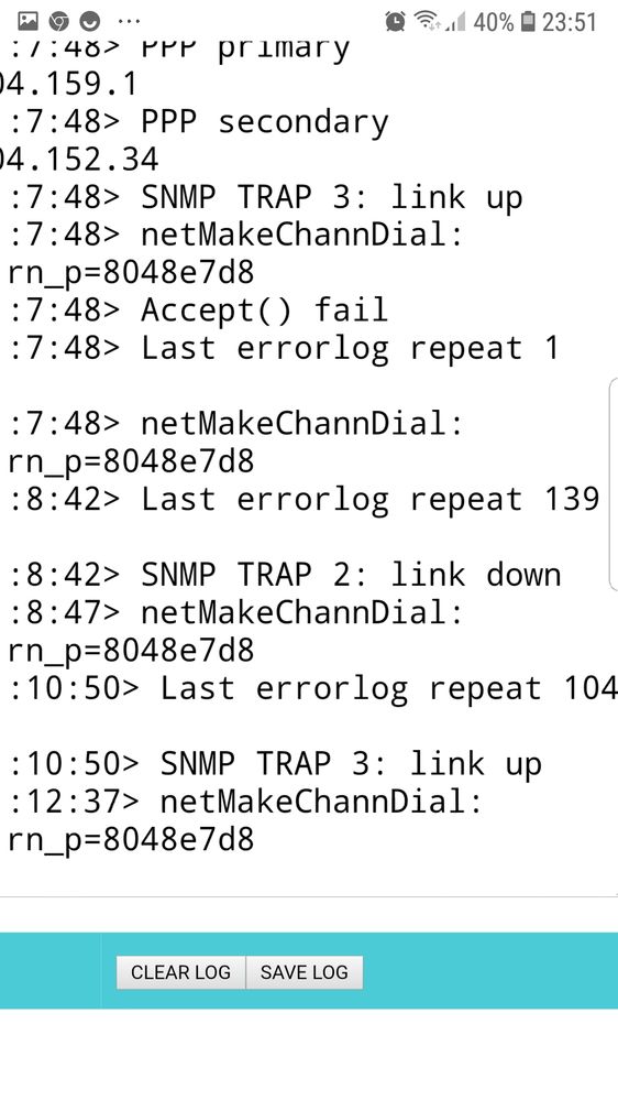

Witam tak jak w temacie dziś zmieniłem router z Livebox 2.0 na to link łączy się dobrze tylko zrywa połączenie rosną błędy crc do liczby 3 , 4 tysięcy i zrywa . Pomoże ktoś?

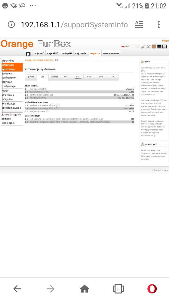

@mbx93931 czy jak podłączysz ponownie LiveBox-a, to również masz taki sam problem, jak z TP-Link-iem?
Twój opis sugeruje kiepską jakość linii od centrali do Twojego routera. W pierwszej kolejności sprawdził bym przewody od gniazdka telefonicznego do routera oraz w miarę możliwości wyeliminował rozgałęzione, filtry, telefon o ile jest podłączony oraz jak wcześniej wspomniałem podłączył LiveBox-a w celu sprawdzenia jak działa.
Daj też screena z parametrami z LiveBox-a do porównania. Jeżeli na obu routerach będzie ten sam problem, to trzeba zgłoszenie zrobić na infolinii lub czacie.

Jest podobnie ogólnie Internet strasznie ,,zamulony,, ale nie rozłącza,  raz na jakiś czas tylko . Poniżej screen.

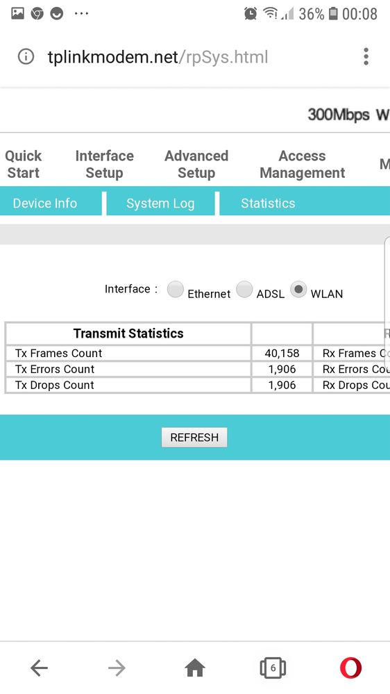

Cześć,
Na tym zrzucie nie widzę błędów CRC. Parametry jak na Neo do 20Mb/sek są dobre. Dopytam więc co "zrywa"? Synchronizację, sesję czy połączenie wifi?

To jest statystyka WLAN-u. Mógłbyś pokazać ADSL-a?
W przypadku screena z FB nie wygląda do dobrze. Jak na 4 godziny i SNR (o ile dobrze widzę 4dB) pojawiło się kilkaset błędów CRC. Myślę, że jest jakiś problem z linią, mimo, że (o ile znów dobrze widzę) zapina się na 18Mb/sek. Warto to zgłosić, gdyż niestabilność łącza może powodować zerwania synchro czy zawieszenia sesji. Zostawiłbym to na razie na FB2 do momentu naprawy linii. Sam zaś możesz się rozejrzeć po własnym domu czy przypadkiem jakieś złącze nie uległo zawilgotnieniu i jak wygląda instalacja na "Twoim podwórku". To tak na wszelki wypadek, zanim monter stwierdzi coś uszkodzonego w twoim domu. Zerknij jak instalacja wychodzi na zewnątrz i czy przypadkiem cos nie uległo zmianie w ciągu ostatnich kliku dni (dla spokojności ducha)
Informuj na bieżąco, cos wymyślimy

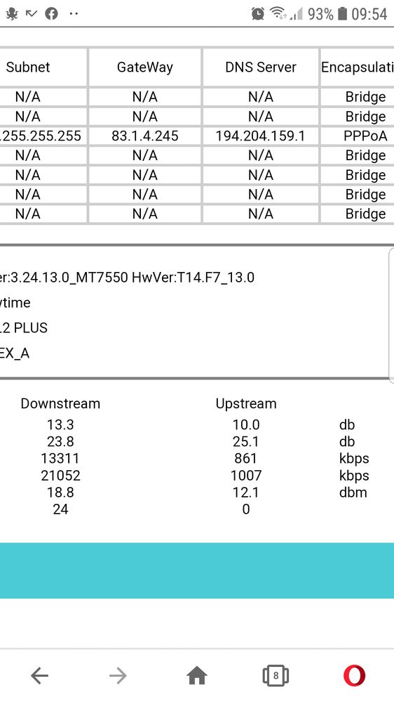

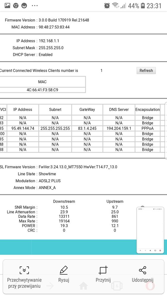

Dziś tak to wygląda

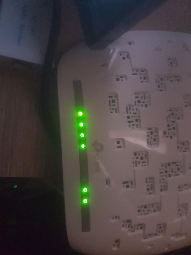

Dioda 3 od lewej cały czas szybko miga  powinno tak być? Dodam że połączenie jest.
