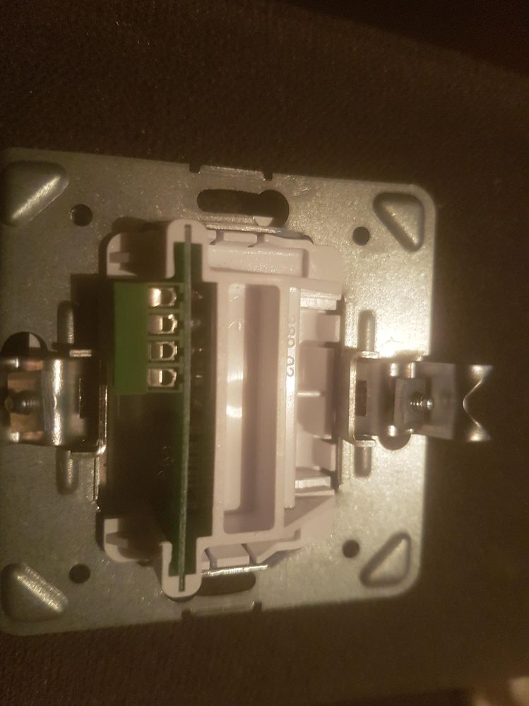

Podpowie ktoś jak podłączyć 4 kabelki z kable telefonicznego z ziemi są to 2 białe, czerwony i niebieski . Podpięcie do gniazdka załączonego w zdjęciu . Z góry dzięki

No jesli chodzi o kabel do internetu to trzeba jeszcze biale podlaczyc. Pisals o  gniazdku telefonicznym to podalem schemat podlaczenia przewodu telefonicznego. Najwazniejsze ze dziala😉

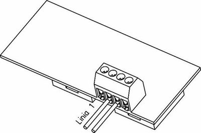

@mbx93931 Jezeli jest to gniazdko pojedyncze to żyły przewodu (czerwony i niebieski) podłączamy do dwóch środkowych zacisków wedlug poniższego schematu
Po podlaczeniu sprawdz czy jest sygnal, jesli nie ma to zmien kolejnosc. Biale przewody mozesz pominac.

Pominąłem białe i bardzo dużo błędów Crc,  po podłączeniu białych wszystko działa jak należy.
