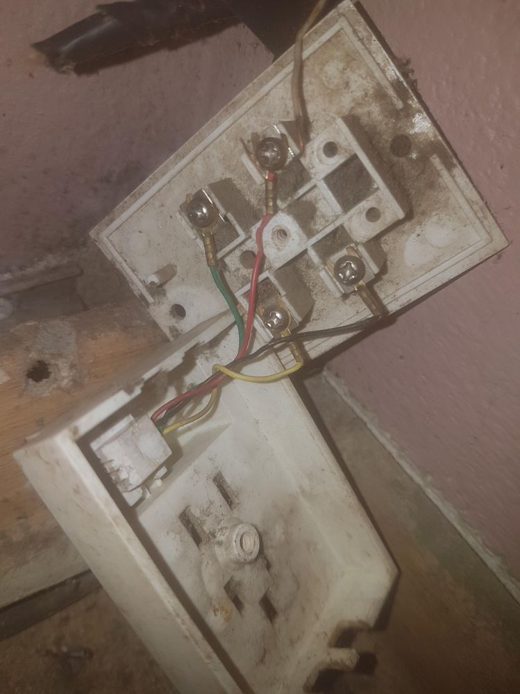

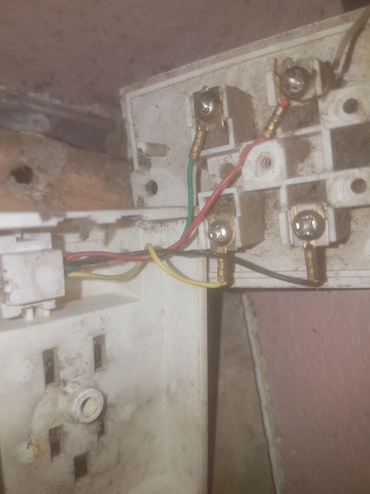

Może być wina gniazdka , zostałem je w takim stanie jak na zdjęciu , kupiłem drugie , tylko nie wiem jak podłączyć? Zdjęcie nowego gniazdka też wyślę.

Oczywiście...Nie widzę oznaczeń pinów, ale stawiam na dwie środkowe dziurki.
Gniazdo telefoniczne dla aparatów systemowych ma 4 piny. Nazwijmy je od lewej 1,2,3,4. Sygnał telefoniczny podłącza się do 2 i 3.
1 i 4 przenoszą sygnał cyfrowy, więc nas nie dotyczą. W modemach ADSL na 100% sygnał podawany jest na 2 środkowe piny (więc trzeba podłączyć tak samo w gniazdku)
Obejrzałem to gniazdo stare i...nie dziwie się, że mogło sypać błędami. Jak się przyjrzysz sygnał był podpięty do zielonej i czerwonej żyły (środkowe w gnieździe modularnym)
bardziej mnie martwi stan kabla przychodzącego do gniazda. To jest ziemny RPX i powiedz tylko jakie kolory żył podłączasz do gniazda i czemu pozostałe są tak pięknie zaizolowane czarną taśmą???
