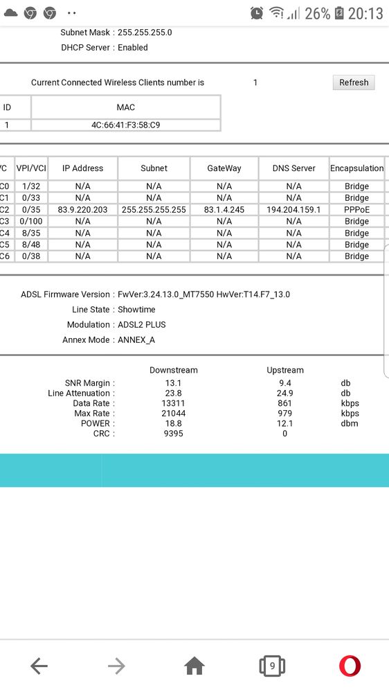

@mbx93931 To dioda sesji. Jeśli miga, znaczy jest transmisja. Gdy ciągle i bardzo szybko, może to znaczyć, że coś z podsieci wymusza/generuje duży ruch i to może być powodem "mulenia", gdyż reszta urządzeń nie ma możliwości wysłania żądania dostępu do stron www.
Trzeba sprawdzić które urządzenie to sprawia. Odłączaj po kolei wszystkie z LAN-u i wifi i zawsze dawaj chwilkę czasu na obserwacje, czy dioda miga wolniej, lub świeci na stałe.
P.S.W ustawieniach masz połączenie PPPoA (po ATM). Czy to było wymuszone czy wpisywałeś sam? Jak już dojdziesz do ładu z ruchem w sieci i linią, spróbuj wymusić PPPoE (po ETH). To tak dla zabawy w testy.

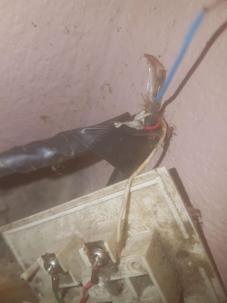

Może być wina gniazdka , zostałem je w takim stanie jak na zdjęciu , kupiłem drugie , tylko nie wiem jak podłączyć? Zdjęcie nowego gniazdka też wyślę.

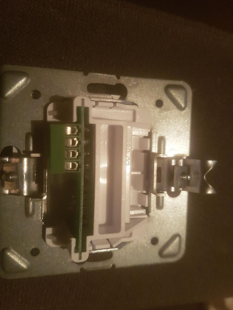

Nowe gniazdko doradzi ktoś jak to podłączyć?
  • 16366
  • 68553
Problem z Tp link w8961N , błędy Crc .
Oczywiście...Nie widzę oznaczeń pinów, ale stawiam na dwie środkowe dziurki.
Gniazdo telefoniczne dla aparatów systemowych ma 4 piny. Nazwijmy je od lewej 1,2,3,4. Sygnał telefoniczny podłącza się do 2 i 3.
1 i 4 przenoszą sygnał cyfrowy, więc nas nie dotyczą. W modemach ADSL na 100% sygnał podawany jest na 2 środkowe piny (więc trzeba podłączyć tak samo w gniazdku)
Obejrzałem to gniazdo stare i...nie dziwie się, że mogło sypać błędami. Jak się przyjrzysz sygnał był podpięty do zielonej i czerwonej żyły (środkowe w gnieździe modularnym)
bardziej mnie martwi stan kabla przychodzącego do gniazda. To jest ziemny RPX i powiedz tylko jakie kolory żył podłączasz do gniazda i czemu pozostałe są tak pięknie zaizolowane czarną taśmą???
Informuj jak poszło podłączenie
Podłączone i działa.  Były 4 kable 2 białe , zielony i czerwony. Czerwony i zielony w 2 środkowe i 2 białe zostały luźne tak powinno być?
Mówimy o kablu podziemnym czarnym, żelowanym? Prawidłowe połączenie kolorów to biało-niebieski (para kablowa) i biało-czerwony  (2 para kablowa). Inne sparowanie może powodować niezrównoważenie par w kablu i błędy CRC

Tak kabel podziemny żelowany , połączył mi się tylko na nieb i czerwonym ale teraz znów wywala błędy i rozłącza. ;/  obojętnie do którego środkowego wejścia czy któraś skrętka konkretnie gdzieś?

Białe kabelki były zamienione dlatego te błędy.
