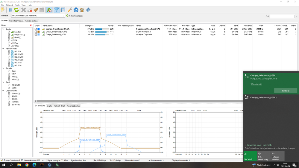

1. Czy jest możliwość, że Smart Box łączy się ze wzmacniaczem, a nie routerem Fun Box? Niestety nie jestem w stanie tego sprawdzić, żadna aplikacja nie daje mi czytelnego obrazu z czym dane urządzenie jest połączone. Zdaje sobie sprawę z tego, że Smart Box nadaje pod taką samą nazwą jak z połączonym urządzeniem.
2. Ostatnio zauważyłem, że mimo tego, że Smart Box nadaje sygnał, to mój komputer mimo wszystko łączy się z FunBoxem, który znajduje się piętro niżej i przez to jakość połączenia jest kiepska. Co najdziwniejsze, w WIFI scanner pokazuje się Smart Box, ale w sieci WIFI możliwych do połączenia pokazuje tylko FunBoxa (idzie to rozróżnić po jakości połączenia). Tutaj załączam screena wyjaśniającego.

@Miszel113 SWB raczej wybiera brata, czyli FB3.  Oczywiście połączy się i z innym sprzętem np przez WPS, ale to musi być wymuszone przez Ciebie. Sam nie podejmie takiej decyzji. Zapytam jakie SSID jest na modemie i DAP-ie? Jeśli nie takie samo, to nawet niemożliwe.
Na początek oba urządzenia wróć do ustawień fabrycznych i sparuj je  w bliskiej  odległości po wifi lub kablu. Dopiero przenieś SWB w miejsce docelowe i sprawdź transfer po kablu że switcha SWB do kompa z Ethernet
To będzie miarodajny test połączenia FB-SWB
Te urzadzenia w kanale 6 to: mniejszy teapez-modem, wiekszy- SWB. Ten w 11 to DAP?
Mierzyłeś to przy SWB? Tak to wygląda na pierwszy rzut oka

@agat13 Otóż odpowiedź jest następująca:
Kanał 6: Beba z jakością 50% - FunBox 3.0 znajdujący się piętro niżej, Beba 2 - DAP znajdujący się dwa piętra niżej(!)
Kanał 11 - SBW znajdujący się pokój obok.

@Miszel113  to nie do końca tak, bo SWB z natury kopiuje ustawienia wifi  modemu I do tego służy właśnie SMART,  aby tymi samymi ustawieniami  przełączyć pomiędzy  modemem a SWB
Na dodatek masz 3 piętra do pokrycia. Na zasadzie range extendetow to niestety słaby pomysł.  Za duża odległość a za mały transfer  i stabilność. Ten FB powinien być w środku..
