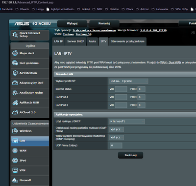

Hej, udało mi się ubłagać Orange bym dostał ONT zamiast paskudnego i strasznego FunBoxa3 i tutaj mam pytanie do was, jak skonfigurować poprawnie mój router by w WANa podłaczyć ONT i dalej już sobie poradzę.
Jedyną opcję z VLAN znalazłem w zakładce IPTV ale nie wiem czy i jak tam ustawić bym się łączył z ONT poprawnie.
Poradzicie ?

Brzydko zapytam, czy aby na pewno ?
Poniżej zdjęcia z ustawień, one nie wystarczą ?

@error105  tym bardziej skoro na takim samym routerze znaleźli miejsce do wpisania VLAN-ÓW to i Ty znajdziesz.

@error105 szkoda, że w opisach internetowych nie podają takich informacji, jak zamieściłeś na screen-ie. Bardziej chwała jako router do zastosowań mobilnych.
