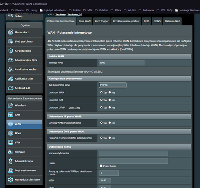

Asus 4G-AC68U i ONT
Brzydko zapytam, czy aby na pewno ?
Poniżej zdjęcia z ustawień, one nie wystarczą ?

Asus 4G-AC68U i ONT
@error105  tym bardziej skoro na takim samym routerze znaleźli miejsce do wpisania VLAN-ÓW to i Ty znajdziesz.

Asus 4G-AC68U i ONT
@error105 szkoda, że w opisach internetowych nie podają takich informacji, jak zamieściłeś na screen-ie. Bardziej chwała jako router do zastosowań mobilnych.
