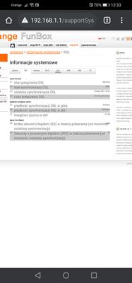

@Pokachontas poprzyj problem screenem z menu modemu, może uda się coś wyczytać....

A konkretnie czego mam zrobić screena?

@Pokachontas parametry DSL . Liniowe. Tam gdzie mowa o błędach na łączu.

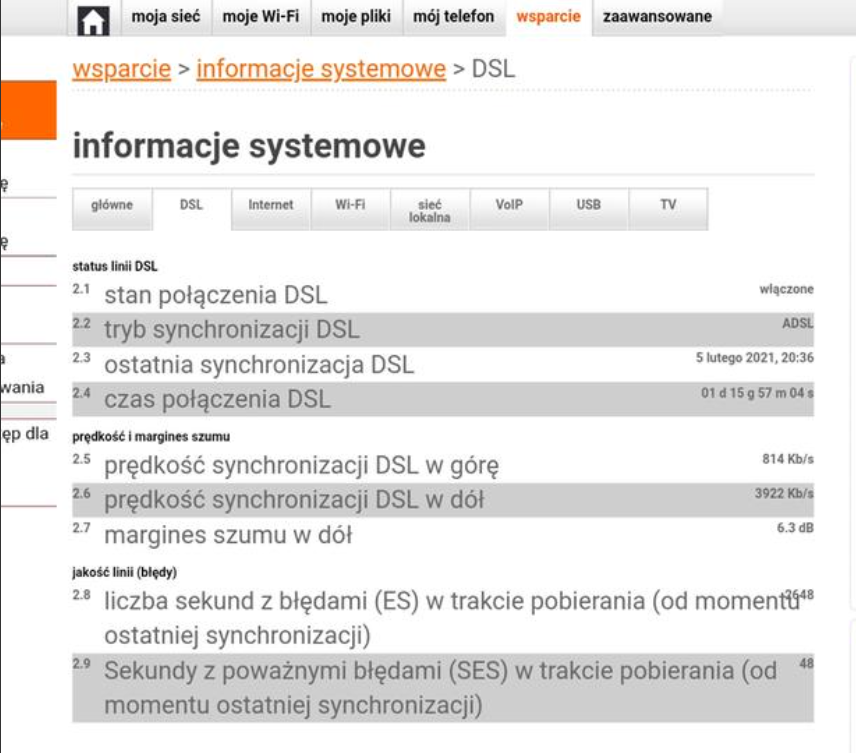

@Pokachontas dla mnie na fonie nieczytelne. Podaj synchro up i down , liczbę błędów i w jakim czasie wystąpiły

To dobrze czy źle?🤷

@PokachontasPodpowiem. Zawsze w pierwszym kroku wyłącz zasilanie modemu. Po włączeniu zaobserwuj zmiany. Jeśli będzie ok, to dobrze. Drugim krokiem jest reset do ustawień fabrycznych. to niczym nie grozi, chyba, że masz ustawienia autorskie w menu. Zawsze można zrobić backup i wgrać soft od nowa taki jaki był wcześniej, aloe można to zrobić z błędem, który był wcześniej i powodował niestabilną prace usługi. Resetu nie ma się co bać, bo to normalna opcja modemu, byle nie za często używana.Odświeża soft i eliminuje drobne jego błędy. Konfiguracja następuje samoczynnie do parametrów i ustawień defaultowych. Później tylko ewentualnie zmiana SSID i hasła na wifi na własne i już...
