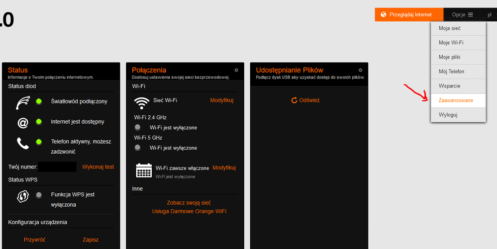

Bo słabo szukasz.
Tędy wchodzisz w opcje.
W temacie o którym piszesz istotne są te sub-menu:
* Ukryłem numer w grafice – moderator Michał
