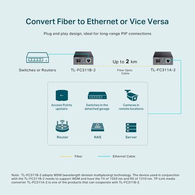

Witam widzę że tu pełno specjalistów a chce się upewnić w jednej sprawie. Chce podłączyć internet w garażu który mam w odległości 20m od domu gdzie jest główny router. Oglądałem na YouTube jeden film gdzie chłopak pociągnął sobie do garażu skrętkę, od jednego komina do drugiego i w sumie tak samo ja chcę zrobić tylko jemu już że 2 razy router spaliło.  Czy taki rozciągnięty kabel może jakoś indukować i palić router.

@ksieciunio89 Nie mam siły do tego linku. Podałem Ci tam oznaczenie dwóch urządzeń które muszą działać w parze.
https://www.dipol.com.pl/patchcord_swiatlowodowy_towar_na_zamowienie_L7370.htm
Jak nie czujesz się na siłach samemu wybrać to napisz lub zadzwoń do nich. Pomogą Ci dobrać odpowiedni sprzęt i okablowanie.

Jeśli zrobisz z kabla sieciowego piorunochron...

@ksieciunio89  jeśli zastosujesz ekranowany i nie puścisz po wierzchu to nie powinno nic się dziać.

@agat13 Ale musiałby taki przewód odpowiednio uziemić w gnieździe. Chyba lepiej zastosować światłowód i nie martwić się sprzęt sieciowy.

O to mi właśnie chodzi jak zrobić żeby nie robił ten kabel z piorunochron.
A co to znaczy żeby nie puścić go po wierzchu tego nie rozumiem. Ja go che zawiesić.

@ksieciunio89 Weź na przykład dwa takie konwerteryTL-FC311B-2 i TL-FC311A-2 , zamów zarobiony światłowód przeznaczony na zewnątrz i zapomnij o kłopotach z warunkami atmosferycznymi.

Nie wyświetla mi linka jakiś błąd. A to nie kosztuje walizki pieniędzy podłączanie na światłowodzie i tak się da?
Teraz już działa ten link i to wystarczy żeby podłączyć to na światłowodzie? a ile jeszcze może kosztować taki kabel światłowodowy

@ksieciunio89 pomysł kolegi dobry.
Światłowód jest niewrażliwy...tylko wciąż to podwieszka. Lepiej wkopać w ziemię.
Może jeszcze  lepiej zrobić most wifi na zewnętrznych antenach LOCO?
Mój działał lata na 50m i to przez siatkę od boiska
Przykładowo https://allegro.pl/oferta/wzmacniacz-sygnalu-wi-fi-wavlink-ac600-dwupasmowy-2-4-i-5-ghz-600mbit-s-15... i masz pokrycie na duży obszar...i bez kabla między budynkami
Lub na bogato https://allegro.pl/oferta/access-point-ubiquiti-unifi-ac-mesh-802-11ac-wi-fi-5-14449192400?utm_feed=...

Na całym ogrodzie mam kostkę więc kabel musi wisieć nie da sie go zakopać. Wolę jednak kable zamiast bezprzewodowki i zrobię tak jak napisał kolega Samotnick, zadzwonię do nich żeby dobrali mi kabel do tego urządzenia i powinno być dobrze. Dzięki
