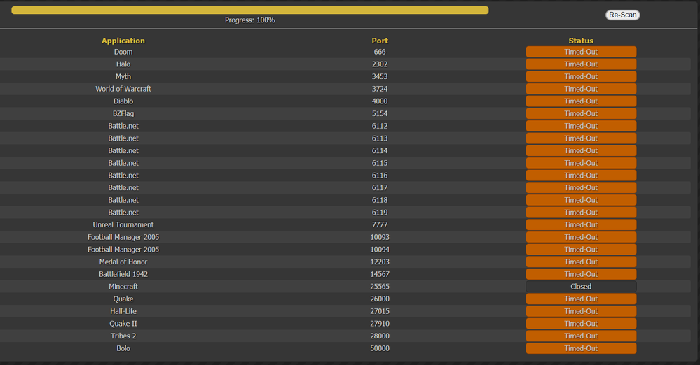

Jest to jedna z rzeczy którą poradził mi zrobić Pan z BOK'u. Potem zalecił zadzwonić do Orange Expert, ale powiedzmy sobie szczerze - nie zamierzam płacić 2 zł za minutę jeżeli coś nie działa, a powinno i to nie z mojej winy :/. Wracając do tematu. Włączony został tryb bez ochrony, a problem nie zniknął, porty - te do gier - wyglądają tak
Już naprawdę nie mam pomysłu co jest nie tak, czy chodzi o IP czy o te porty - czy może to wina routera? Kiedyś musiałem w toyi bezpośrednio podłączyć modem do komputera aby móc zahostować serwer na zewnętrznym IP.

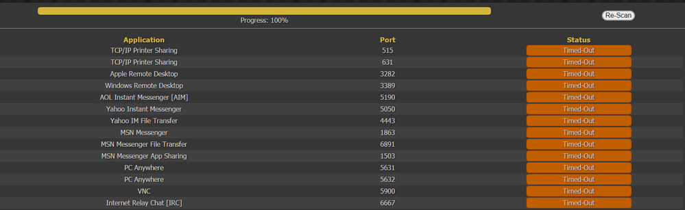

2.Sprawdziłem tylko na grach, ale na tej stronie są też inne porty: oto wynik (zaskakujący swoją drogą...)
To chyba bardzo nienormalne, skoro jest tryb bez ochrony, prawda?
