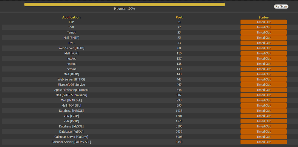

2.Sprawdziłem tylko na grach, ale na tej stronie są też inne porty: oto wynik (zaskakujący swoją drogą...)
To chyba bardzo nienormalne, skoro jest tryb bez ochrony, prawda?
