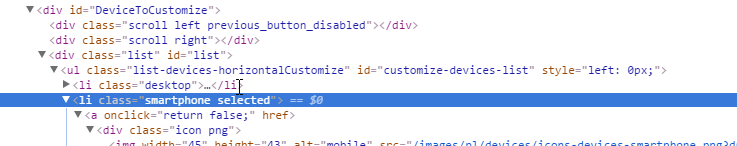

Witam!
Przy pierwszym "Personalizowaniu" każdego urządzenia z androidem w oprogramowaniu jest błąd uniemożiwiający zapisanie zmian. Prawdopodobnie js odpowiedzialny za wybór typu urządzenia nie przewiduje braku początkowego zaznaczonego typu (na czym się wysypuje, co uniemożliwia zapis).
w scripts.js
onSave: function (event) {
var Devicecat=$$('li.selected')[0].className.replace(/ selected/i, '');//tu się wysypuje bo nic nie jest zaznaczone
W razie gdyby ktoś miał z tym problem (lub temat dotrze do osoby która powinna być tym zainteresowana, choć znając orange życie wątpię) - wystarczy dodać klasę selected na dowolnym typie w liście dostępnych urządzeń (w DOMie, jak na zdjęciu poniżej). Po tym zaczyna działać, co więcej - da się zapisać.
Fix
Może się kiedyś komuś przyda..
Sory za trochę bardzo techniczny opis 😉
Pzdr,
Lukas

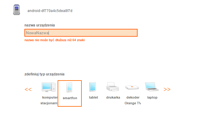

Hej!
W klikasz prawym klawiszem mychy na "smartphone" pod "zdefiniuj typ urządzenia".
Z menu wybierasz "Zbadaj" w chrome (ablo "Zbadaj element" w firefoxie, albo coś podobnego w innych).
Powinno się się otworzyć okno z zawartością jak na drugim zdjęciu (przeważnie w dolnej części okna przeglądarki).
Klikasz lewym dwa razy w "smartphone" w "<li class="smartphone" ... Powinien się pojawić kursor.
Po smartphone dopisujesz spację i selected, klikasz "Zapisz" (pomarańczowy button).
Zmiana nie jest "trwała" (nie naprawia problemu całkowicie dla wszystkich "androidów"), jednak po zapisaniu edycja aktualnego urządzenia będzie działać bez "obejścia".
Trwale usunąć mogą tylko twórcy oprogramowania/firmware do FB 2.0 (nie znalazłem możliwości zgłoszenia buga online, jak ktoś wie gdzie niech podeśle linka).
Pozdrawiam,
Lukas
