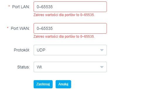

Witam, potrzebuję otworzyć porty od 1 do 65535 w w/w routerze, ale niestety patrząc na stronę konfiguracyjną, musiałbym prawdopodobnie wpisywać każdy port osobno,  co zajęłoby mi kilka lat... Czy istnieje jakiś inny sposób, czy po prostu ja to źle wpisuję?

@SkorymiIMHO powinno się dać wpisać zakresy portów ale zakładam że już spróbowałeś skoro pytasz i że nie przyjmuje.🤔
Niestety nie znam tego rutera ale skoro chcesz otworzyć wszystko to może łatwiejsze byłoby wyłączenie zapory zamiast tego (nie wiem czy taka opcja jest). Albo włączenie DMZ - to powinno dać ten sam efekt (jeśli jest w tym ruterze możliwe ustawienie DMZ). Albo może wystarczy włączenie UPnP (które defaultowo jest prawdopodbnie wyłączone, jeśli jest wspierane), to powinno umożliwić otwieranie portów "na życzenie" aplikacji. Mógłbym sobie nawet wyobrazić skrypt który po uruchomieniu UPnP sam otwarłby wszystkie porty, ale nie jestem pewien czy i jak w tym ruterze UPnP jest zaimplementowane.

Tak jest opcja DMZ. Jeszcze pytanie o wpisanie danego portu dokładnie zakresu od np 80 do 84, gdzie wpisać 80 w Lan czy Wan i tak 84, W zdjęciu na samej górze od góry Lan daje 80 Wan 84 i po zapisaniu w głównym oknie jest od lewej. Nazwa, port Wan, adres ip, port Lan. Czyli rozumiem czytając od lewej zakres od do to jest Wan ----Lan tak?

To jest teoretycznie tak:
Internet (WAN)---[port WAN-ruter]---[port w komputerze lokalnym (LAN)]
"Otwieranie portów" to instruowanie rutera, że przychodzący z WAN ruch na określony "port" ma zostać przekierowany na odpowiedni "port" określonego komputera (IP) w LAN.
