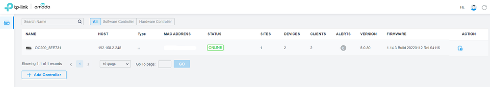

@pirenej  ten sprzęt autora tematu, ma nie dopracowane oprogramowanie i tyle, Orange nie uprzyksza życia innym routerom, co innego jak router ma wadliwe oprogramowanie, czy może usterkę, bo tu też może być wada fabryczna [...] Orange monitoruje sieć, jak każdy inny Operator, to jednak nie nadzór czy zrywanie sesji na routerach nie Operatora, skoro jest ONT, to można podpiąć własny router, nic na bakier z umową 😎
No właśnie tak sądzę, że to badziewne omada tak reaguje na nadzór i monitorowanie, że uważa je za atak, bądż nic nie uważa i się wysypuje. Dlatego napisałem żeby Autor spróbował go skonfigurować mniej restrykcyjnie, o ile można.

Orange ONT i UniFi UDM Pro zamiast TP-Link Omada
Narazie wywaliłem Omade i postawiłem wszystko standartowo...jak pisałem wyżej.
Póki co działa dobrze / stabilnie, jedyny mankament to pingi są wyższe.
I tu małe sprostowanie odnośnie pingów z wpisu wcześniejszego.
Przy podłączeniu:
a) FunBox 3.0 + TL-SG2218 = Pingi > (5GHz 2/3ms | LAN 1/2ms)
b) ONT + ER605 + TL-SG2218 = Pingi > (5GHz 5/6 ms | LAN 1/2ms)
Ewidentnie w drugiej konfiguracji po 5GHz ping jest nieco wyższy...ale myśle że mieści w
granicach dopuszczalnego "błędu"?
Co do routera o którym pisałem, innym niż ten który mam obecnie, bo może są lepsze, bardziej chodziło mi o coś bez Wifi z racji tego że ów router będzie zamontowany w szafie Rack która dla WiFi działa trochę jak "klatka faradaya", dlatego skłaniałbym się bardziej ku typowemu routerowi...ostatecznie z WiFi które można wyłączyć.
Jak na razie to tylko mogę się czepiać z czasem kiedy kontroler omada podłączy się do chmury.
Czytając cały wątek to wychodzi na to, że jak jest podpięty kontroler to się robi źle. U mnie jest to podpięte pod Huawei B315s-22 od T-Mobile tak, żeby sobie działało zanim pojedzie na instalacje. Żadnych błędów niema.
  • 21
  • 43
Dokładnie. Problem zaczyna się w momencie podłączenie kontrolera - po wykonaniu adaptacji urządzeń.
Początkowo działa a po jakiejś godzinie zaczynają się problemy.
Po wykonaniu czystej konfiguracji ale bez kontrolera na tą chwilę wszystko działa ok.
Mam jeszcze pomysł by Kontroler zainstalować na NAS-ie na Docker Contenerze.
Ale na to potrzeba mi trochę czasu.
