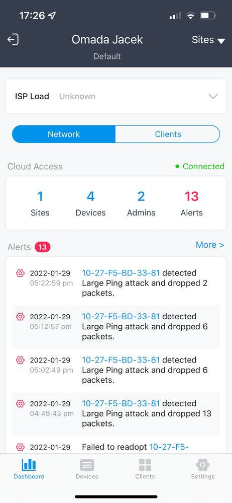

Powiem szczerze że jestem zawiedziony Omadą TP-LINKA
Mam ONT od Orange połączone do portu WAN ER605 który to jest połączony
ze switchem zarządzalnym TL-SG2218.
Niestety internet klęka średnio raz na pół godziny, wraca po kilkunastu czasem i kilkudziesięciu sekundach.
Po takich przestojach w logach pojawiają się wówczas błędy jak na screenie...już nie mam pomysłów jak to obejść. Najczęściej jest ten sam adres MAC czasem zdarzają się inne.
Obecnie wróciłem do najprostszej konfiguracji:
FB 3.0 + TL-SG2218 jako switch.
  • 2660

Orange ONT i UniFi UDM Pro zamiast TP-Link Omada
Ok, zrobiłem jeszcze próbę z routerem ER605 ale nie sparowanego z Omadą.
Działa oczywiście w połączeniu z TL-SG2218
W tej konfiguracji internet pracuje stabilnie, przerwy / zwiechy z netem przestały występować.
Czyli najprawdopodobniej sam kontroler OC200 tworzył problemy.
Inna sprawa że pingi na TP-Linku są odrobinę wyższe niż na FB3.0 (FB3.0 średnio 2ms, ER605 średnio 8ms).
A jaki inny router byłbyś w stanie polecić do połączenia z ONT?
