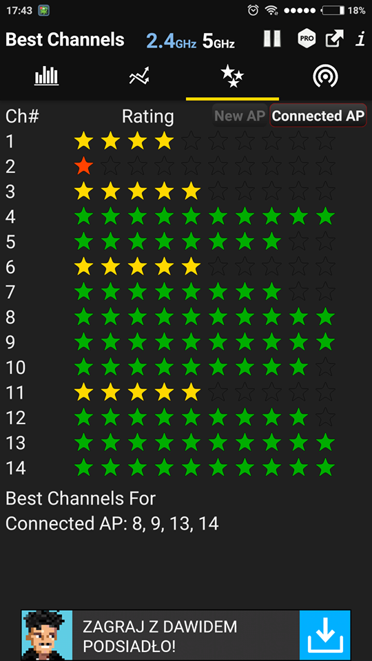

Odkryłem też coś ciekawego. Zainstalowałem na telefonie Wifi Analyzer i tam zweryfikowałem dostępność kanałów, zdziwiła mnie jedna rzecz, na którą nigdy nie zwróciłem okazji.
Załączyłem też screen. Otóż, zawsze po wyborze przeze mnie kanału "jakość" całego kanału spada do czerwonej gwiazdki i tak się dzieje zawsze. Czy tak powinno być?

@Sorn To prawidłowy objaw! Jak WIFi Analyzer pokazał ci niezajęty kanał np. 9, ty swój router na ten kanał ustaisz, to WiFi Ananlyzer od razu to zobaczy i powie ci "Ten kanał jest be bo ktoś w pobliżu na nim silnie nadaje".
