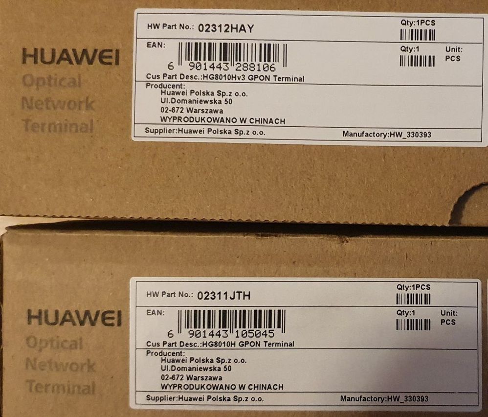

Z racji moich ostatnich przepraw ze zmianą dostawcą internetu postanowiłem podzielić się ciekawostką o której może nie wiedzą wszyscy, w Orange dają 2 różne ONT
Po lewej stronie Huawei HG8010H a po prawej Huawei HG8010Hv3
Huawei HG8010H dodawany jest do Funboxa 2 a Huawei HG8010Hv3 do Funboxa 3
Poza rozmiarem i logiem Orange nie mają innych zewnętrznych różnic.
Rozstaw śrub :
Huawei HG8010H -     60 mm
Huawei HG8010Hv3 - 47 mm
Tak wiem, że to własność Orange i zaraz idę oddać ten starszy.

@MitarFajne info. To powinno wylądować w bazie wiedzy podręcznej forum. Ostatnio uczestniczyłem w instalacji iDSL FTTH i dołączono ten mniejszy. Mi podano rozstaw śrub montażowych tego starszego i zgrzytając zębami musiałem śrubki przekręcać dla 4 ONT, bo nie pasowały przy montażu na ścianie 🙂

zmierzyłem rozstaw śrub i zaktualizowałem post.
