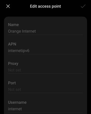

Jednak nie ma opcji edycji ale moge stworzyc moj wlasny punkt dostepu. Moze ktos wie skad wezme haslo do APN? I czy cos musze zmienic w opcjach w porownaniu internetipv6?

W telefonie podłączonym do GSM Orange masz domyślnie APN internetipv6. Możesz go zmienić. Nie wiem do końca co chcesz osiągnąć, ale DSLite na obu końcach połączenia dość skutecznie utrudnia zestawienie bezpośredniego połączenia w IPv4. Jakieś tam mechanizmy istnieją, ale z powodów obiektywnych ograniczeń protokołu DSLite nie mogą one być 100% skuteczne.
Bez wyjaśnienia co dokładnie chcesz osiągnąć, trudno się odnieść fo problemu.

Hasło APN:. internet.
Możesz zrobić bez problemu tunel. Tylko jeden host powinien mieć publiczne IP, czyli w sieci za Funboxem zrob serwer . Lub użyj rozwiązania typu Zerotier.
