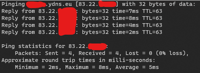

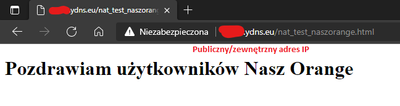

Ogólnie to w mojej sieci działa Raspberry Pi na którym postawiony mam serwer WWW, VPN i kilka innych. Na routerze (FB 6) ustawiłem sobie DMZ na adres RPi. Mam też DDNS, który jest aktualizowany przez skrypt na RPi (przypisuje domenie moje zewnętrzne IP).
Spróbowałem z ciekawości uzyskać dostęp do mojej strony WWW wpisując w przeglądarce (na komputerze w sieci lokalnej - w tej samej sieci co RPi) mój adres domenowy z DDNS no i się zaskoczyłem gdy ukazała mi się moja stronka. Zacząłem testować dalej i spróbowałem połączyć się z moim VPN - również się udało. Spróbowałem jeszcze ustanowić połączenie z moim serwerem automatyki domowej (również postawiony na RPi) i kolejny raz udało się poprawnie połączyć, więc stwierdziłem, że FB 6 poprawnie obsługuje NAT Loopback. Testy przeprowadzałem na laptopie, na komputerze i na telefonie (wszystko podpięte do tej samej sieci lokalnej co RPi).
Od razu mówię, że nie grzebałem/nic nie dopisywałem w hostach i w DNS.
Poniżej wrzucam screeny z ping, traceroute i z przeglądarki.
Wersja oprogramowania FB 6: SGF6-pl-01.07.11.17_20.04.16
