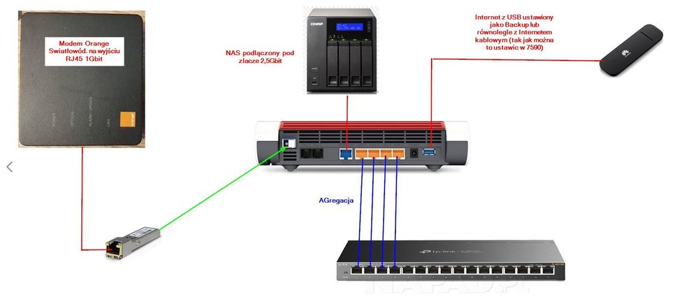

Chodzi mi tylko oto która wkładka SFP/RJ45 będzie działała z Fritzboxem. Chcę podpiąć ONT Huawei HG8010H do portu SFP Fritzbox 5590. W zestawie mam tylko wkładki światłowodowe. Próbowałem z Wkładką HP i Serene ale nie działa. W załączniku Foto jak chciałbym wszystko podłączyć.

Przepraszam, źle cię zrozumiałem. Niestety z wyborem tej wkładki nie pomogę. Ale w sumie czy jesteś pewien że jest potrzebna? Dowolny istniejący port eternetowy powinien wystarczyć...

Tak wystarczy. Można użyć niebieskiego portu WAN, ale wtedy pod SFP musiałbym podpiąć NAS (chciałbym żeby dysk sieciowy był podpięty na min 2,5Gbit). To by była najlepsza opcja bo wtedy NAS byłby podpięty pod 10Gbit. Niestety w menu Fritzboxa jak wybiorę port niebieski jako WAN to wtedy port światłowodowy jest nie używany. Chyba będę musiał poszukać jakiegoś innego rutera.

Ale zanim znajdziesz to spróbuj używać w takiej konfiguracji. Zobacz czy w ogóle to o co się starasz będzie wązkim gardłem czy nie.
Co do wkładek to jest ich trochę na rynku - ceny są na poziomie kilkudziesięciu -  stu kilkudziesięciu  PLN więc jakieś tam opcje działania metodą prób i błędów też masz.

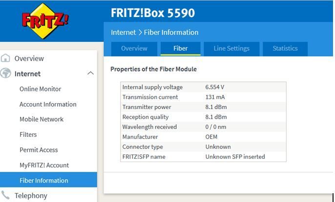

tak chodzi o konwerter SFP/RJ45 który będzie współpracował z Fritzboxem. Próbowałem z wkładkami Serene nexus 1Gbit i 10Gbit i HP 1 Gbit. Wkładka jest wykrywalna ale jako nieznana. Podłączam ONT i nic się nie dzieje w załączniku status wkładki.
