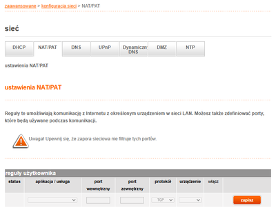

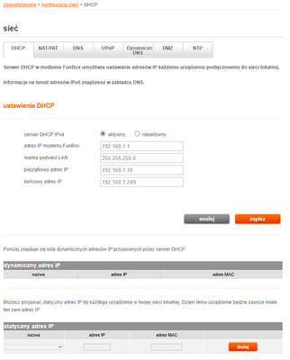

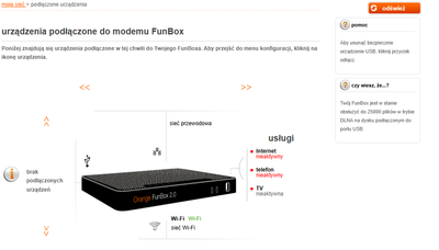

Znajomy ogarnięty w teleinformatyce wpadł dzisiaj, pogrzebał i Hikconnect ruszyło.
Ale w samym Funboxie 2.0 nie działa połowa funkcji, m.in. nie pokazują się przyciski w ustawieniach Wifi, nie widać urządzeń, nie da się przypisać statycznego adresu do MAC bo pola są szare i w żadnym miejscu nie działa lista rozwijana. Bloatware w urządzeniu?
Da się coś z tym zrobić? Gdyby nie IPTV to bym podłączył Archera D5 zamiast FB, na próbę włączyliśmy w nim DHCP (bo teraz robi za bridge w salonie) to od razu wyłapywał wszystkie urządzenia w domu (około 40) + widział wszystkie porty DVR.

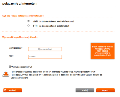

Wymuś sesje PPPoE w adresacji IPv4. Następnie zresetuj FB2.

IPv4 jest przez cały czas wymuszone, FB2 był resetowany podczas przekładki w szafce rack.

Niemożność odblokowania portów w FunBox 2.0
@Hawertnapisał(-a)
Pokaż.
