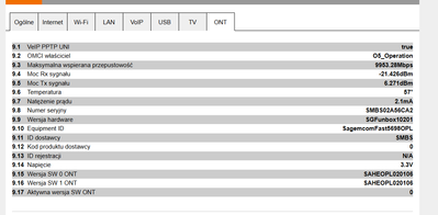

Mam już dwa m-ce FB10:
a) restarty nie występują
b) WiFi na wszystkich pasmach działa stabilnie - nie zrywa się
c) temperatura na ONT jest stabilna i wynosi średnio ok 49-50 stopni.

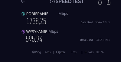

Moje parametry obecnie:
Wykonałem testy też w pobliżu routera - i wyciągnął 1,8 Gb/s na WiFi 6, co uważam za bardzo spoko wynik.
