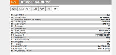

Dziwne to,
zgłosiłem opowi, że soft jest głównie za to odpowiedzialny, oraz że temperatury są dość wysokie, jak na Iddle. Co na to OP - łącze jest stabilne i po naszej stronie problemów nie ma. Na pytanie dlaczego zostało to zgłoszenie skierowane do Pionu Sieci, zamiast do IT OPS -> nie mamy działu, który zajmuje się weryfikacją oprogramowania, lecz jakości sieci. Ciekawe jak im CRM pada, to co... idzie od razu do dostawcy? Nie chce mi się wierzyć, że taka firma jak Orange Polska nie ma działu, który zajmuje się weryfikacją oprogramowania.

Oznacza to, że się notorycznie wiesza. Trzeba go restartować za każdym razem. Wygląda jakby odcinał moduły - nawet porty ethernet. Jest to najgorszy Funbox, jaki tylko można sobie wyobrazić. Może trafiłem na felerny egzemplarz, ale tak nietrafiony produkt - to już dawno nie było. Po restarcie trzeba włączać moduły WiFi. Kiedy obciążam wszystkie porty ETH, to nie wydala. Już mój starszy TP-LINK nawet jest wydajniejszy niż to fanbadziewie.
Objaw - nagle sieć (nawet wewnętrzna) przestaje działać. Jest 0 komunikacji pomiędzy urządzeniami. W ogóle jakby odcinał switcha wewnętrznego. Pomaga restart urządzenia. Ewidentnie jest to problem softowy.

Po wymianie - problem nie ustąpił. Fanbadziewie nie zwiodło - ponownie zwiecha...
Więc głęboko zastanawiam się nad własnym sprzętem....
