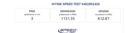

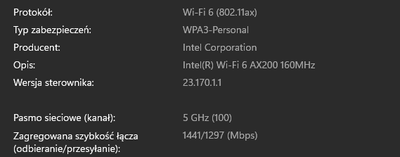

Hej - no minął niecały m-c. Dużo lepsza wydajność - nie wiesza się tak. Generalnie soft niedomaga przy IPv6 - coś Asseco zeee.ło... Problem z FB7 który miałem tu nie występuje. No i przede wszystkim dużo stabilniejsze. Moim zdaniem musiała pójść jakaś fatalna seria FB7... powinni je wycofać- przynajmniej do czasu naprawy przez producenta.
Pomiary prędkości:
