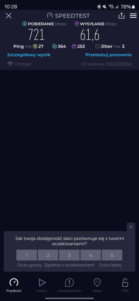

Panie i Panowie... Stał się cud!!!

@Gawelik
Może coś robią na nadajniku lub masz lepszą propagację dzisiaj i złapałeś N78.

Ja mam nadzieję że to już tak zostanie!! 😀😀 Nic nie zmieniam nie grzebie w ustawieniach żeby nie zepsuć 😀

@Gaweliknapisał(-a)
Ja myślę że to znowu dobry duch naszego forum zadziałał.
A bardziej serio, to pewnie trafiłeś na rekonfigurację nadajników. To się jednak jeszcze może bujać, taka już uroda tej technologii.

Minęło już trochę czasu, wiec myślę ze ten internet 5g już zostanie ze mną na stale 😄
Natomiast teraz jak już posiadam ta super prędkość to pojawił się inny problem, dziwnie mniejsze prędkości pobierania przez launchery do gier typu gog, battle.net, czy aplikacje xbox... w speed tescie predkosci do 500 a pobieranie w apkach mam dużo mniejsze... wiecie może gdzie cos naprawić w windowsie ? Mam wrażenie ze jest obcinanna prędkość pobierania przez te apki, nie wiem czy to wina windowsa 10 czy routera zte 888...

@Gawelik
Stawiam na ograniczenia serwera gry, co zresztą jest dosyć powszechnym objawem.
Super szybkie łącze jest tylko do podziału, sam nie jesteś w stanie je wykorzystać.

Zrobiłem test i na kablu wyciągał program gog przy sciąganiu więcej niż przez wifi, natomiast przez wifi  speed test i router pokazuje dużo większe prędkości niz przy pobieraniu przez tego goga na wifi..
