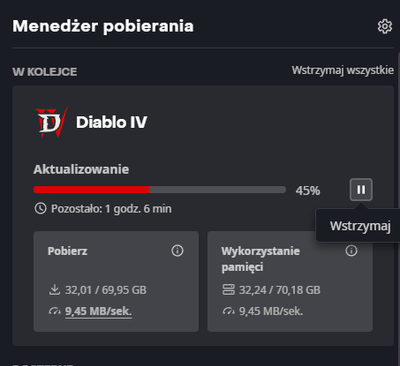

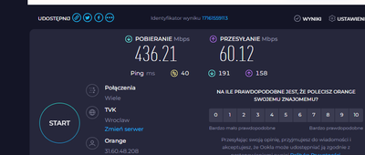

Kurcze ale aż taka duża różnica między speed testem a pobieraniem w apce na tym samym połączeniu wifi..
Do 100Mbps na klientach do gier a 500Mbps na speed test, a na kablu klient do gry podskakiwal do 17MB/s ale na innym pc lapku.

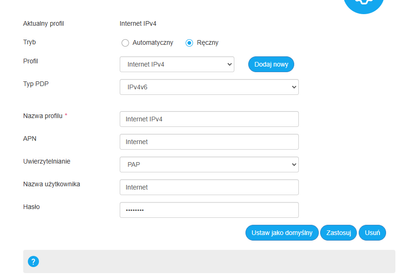

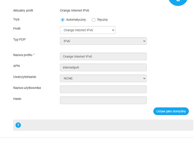

@Gawelik Sprawdź czy jest różnica w prędkości pobierania w zależności od ustawienia punktu dostępu w tryb tylko IPv6 lub IPv4/IPv6.

Wiem wiem ale jest mniej w speed test nawet dobija do 600Mbps a to napewno jest wiecej niz 10MB/s...
Zmienialem te ustawienia apn, ale wtedy mam max 100Mbps...
Na tych z drugiego screena smiga do 500Mbps...
A może to Orange blokuje pobieranie z aplikacji gamingowych na tym necie mobilnym do max 10MB/s 😛
Tyle wyciąga teraz a tak wolno pobiera..

Pamiętaj, że jest coś takiego jak QoS. Operator, ustawia priorytet na speed test, żeby klient był zadowolony, kiedy robi co 30 min test. Rzeczywisty transfer mamy właśnie podczas pobierania dużych plików.
BTW. 10MB/s jeżeli cały czas Ci się utrzymuje to dobry wynik, jak na net mobilny.
