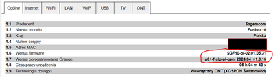

FUNBOX 10 - konfiguracja 6ghz
@j131 No to jednak wstrzymaj oddech, bo.........
dostałem właśnie na swój modem nowy firmware! 😀😀😀
