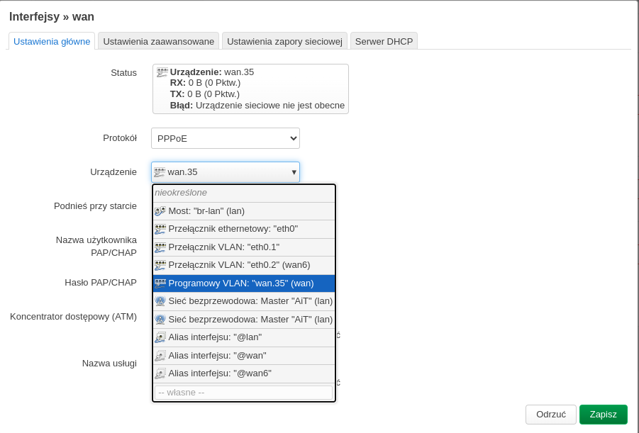

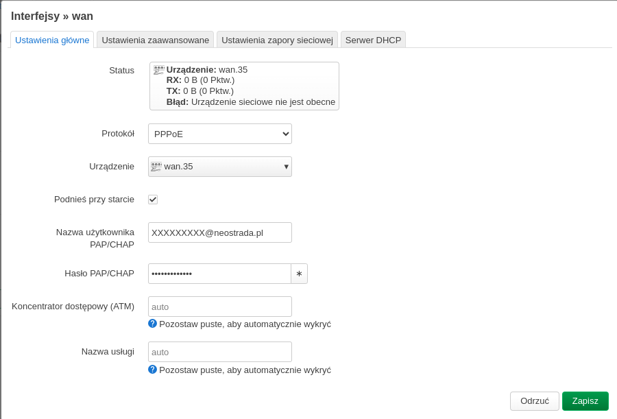

Dziękuję za odpowiedzi. Zrobiłem jak w linku opisane ale niestety nie działa mi internet. Przesyłam zrzut ekranu, na którym widać lepiej:
A poniżej zawartość pliku /etc/config/network:

  • 16362

@rychtar1  żeby wykluczyć błąd autoryzacji wpisz parametry logowania [email protected] i hasło : rejestracja. Zobacz czy otrzymujesz publiczne IP i czy otworzysz stronę www.orange.pl
Jeśli nie, zmień pppoe ma cokolwiek innego co podstawi router np pppoa
I vcmux. Dużo kombinacji nie masz...

Nie znam ani tego sprzętu ani oprogramowania, ale na logikę to nie może działać, bo nie ma odniesienia do sprzętu: wan.35 i wan odwołują się wzajemnie do siebie a któryś powinien być "przyczepiony" do fizycznego portu WAN - zapewne portu o indeksie 0. Nie widzę tego przypisania w Twojej konfiguracji. Tutaj możesz jedynie liczyć na takie "porady po omacku", lepiej spytaj na wspomnianym forum OpenWrt.
